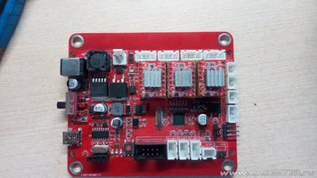

Фотографию бы платы крупно, особенно в области разъема.
сразу прокоментирую
радиаторы на тремонаклеках во всю площадь поверхности радиатора - коротыша быть не может.
разем сел нормально. все звонится. плата опрелеяется и шьется

сразу прокоментирую
Напоминает Cronos Maker. Разве что у меня чёрная и с парой дополнительных вырезов на плате (отделяет высоковольтную часть от низковольтной). В остальном выглядит крайне похоже.
По делу - таки проверьте, что напряжение приходит на плату с разъёма питания.
Описанные симптомы очень похожи на то, что питание идёт только с USB порта. Сам несколько раз по запаре включал станок только к компу, забывая включить его в розетку, и вёл он себя так же. Программа выполняется, но ничего не происходит.
