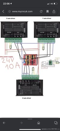

- cnc 3018 Pro
- 1.1
Там интересней вопрос есть - движок NEMA23 с 2,8А. Если драйвер китайский TB6600 (а по факту TB67), то он на большие токи не рассчитан, запустится, даже какое-то время будет работать, но сколько (без принудительного охлаждения)... греться будет как кипятильник и надо будет охлаждение придумывать. По отзывам читал - многие жаловались. У меня на 2А nema17 - радиатор драйвера до 45-50C грелся за 2 часа, но это всего 2АЕсли механика сама ползти не будет, зачем греть движки удержанием? А токи удержания неслабые, лишнее потребление.
