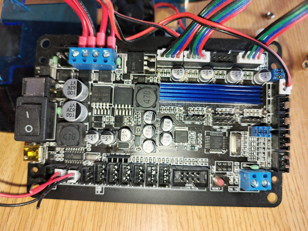

Покопался в плате.
Питание 48в приходит на LM2576HV в паре с двумя 5ти амперными диодами SS56 она выдаёт 24в (и предположительно из даташита 3А мах). Потом через диод SS56 напряжение поступает на xl4015 которая в паре с такими же двумя диодами SS56 выдаёт 12в (5А мах). Микропроцессор питается от "кренки" на которую через диод SS56 поступает 12в. По хорошему "урежем" амперы для надёжности, получиться 2а(24в) и 3а(12в). Так как для станка ещё нужно питание что бы гонять моторы, то маловато выходит. Кстати а сколько примерно потребляют моторы при работе?
Короче надо не заморачиваться и питать лазер отдельно. Можно понижайку в принципе прикрутить к 48в...

Вот она суть и верное решение, а все что написано выше это ...МУСОР.
Чего это мусор то? Это дорога к истине...
