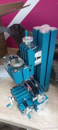

Я на своем станке сверлю латунь твердосплавными сверлами 0,8 и менее на глубины до 10мм. Кстати приспособа под стойкой тоже на нем сделана из Д16Т с допусками в пару соток. И кстати до модернизации станка (рельсы, ШВП) обдирал алюминь с допусками под десятку не спеша. Так что для начала поедет топикстартеру, а потом для увеличения скорости и модернизировать можно.

Ну я сверлю вообще на "детском" фрезерном с маленьким моторчиком и питанием через телефонную зарядку. Просверливаю ноги солдатикам в латуни на 20-25 мм, люфты запредельные, сврлить умудряюсь точно ;)
карбид вольфрамовыми сверлами?
Самыми обНаковенными :)
