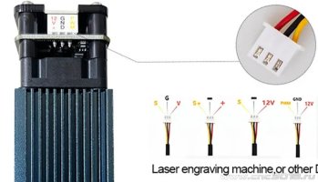

Ёще нашел особенность в моем экземпляре такого станка. Сегодня цеплял лазерный модуль. Часа полтора бился с ними, думал, что модуль достался корявый. А потом лень поборол, взял лупу, фонарик, заглянул на оборотную сторону платы управления... :D
...В общем, провода в соединительном кабеле нужно чуть перекинуть. На драйвере лазера последовательность PWM - GND - +12V, а на плате GND - PWM - +12V.
Вывод: во вновь приобретенном станке Нужно не только все винтики-болтики протянуть, но и разъемы расписать:eek:
Эти моменты с лазерными модулями тут сто раз обсуждались.
Просто мы любим сначала всё сжечь а потом смотреть на надписи.
