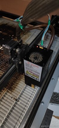

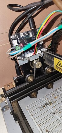

Добрый вечер ,мне получилось подключить этот модуль 48вт к станку нейдже через плату согласования.Видимо проблема у меня была в неисправной плате управления станком после неудачной замены концевиков ,были нарушены дорожки платы.Пришла с али новая плата и с ней станок заработал через плату согласования корректно,в настройках ничего не менял .Главное подать 24в через хороший БП с амперажем не менее 5А,лучше больше.

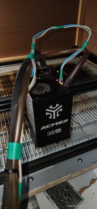

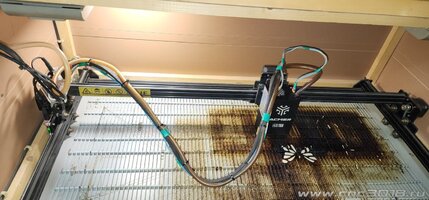

Так это ж хорошо ,что подходит.У меня даже крепление в станке Нейдже подошло без переделок.Теперь можно резать большие панно 750х400мм.Модуль не плохой,режет двп на скорости 1000мм/мин за один проход отлично,на фанеру тройку ставлю 600мм/мин из за попадающихся сучков в среднем слое,хотя гады продают за высший сорт фанеру,если бы не это,резал бы тоже на 1000мм.Единственный ньюанс,долго не поработать в теплом помещении,на большом объёме резки бывает перегрев и автоматом вырубается модуль,хотя станок продолжает его перемещать.Там датчик стоит,потом охлаждается и снова работает,желательно холодное помещение,и периодически снимать верхнюю крышку , вент и прочищать ,продувать все.Ну и корпус и вытяжка мощная обязательны,дыма он производит кучу,плюс обязателен компрессор,достаточно производительный,иначе горит низ.А так модуль радует своей скоростью резки,работать стало гораздо удобней.

У Вас управляющая плата 12в, а на голову 24? Так?

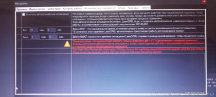

Здравствуйте. А где в УП паузы можно назначать?
Можно даже в блокноте вставлять.
А так смотреть на программу которая управляет.
Например в лазергрбл в настройках есть такая функция.
Пролистайте настройки GRBL-там есть вкладка с временем перегрева лазера, которое можно менять. Слева наверху-GRBL-настройки-Автоматическое охлаждение.
