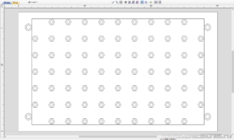

Начал изучение станка решил попробовать пофрезеровать, тут же появились тревожные мысли, что могу запороть стол или фрезу. Пришёл к выводу, что нужно сделать жертвенный столик. Начал гуглить, нашёл какие-то видео в ютубе, опираясь на опыт автора установил Aspire, и сделал похожую модель.
Использовал имеющийся в наличии 15мм лист фанеры, вырезав в размер 300*180 мм (по размеру стола).
Позже оказалось, что станок не может фрезеровать крайнюю (дальнюю точку стола) - ось Y.
Что бы зафрезеровать всю рабочую поверхность (ось Y), необходимо вынести заготовку на 25 мм вперед (на себя).
- Может быть я что-то криво собрал, может быть. Но работаю с тем, что и как есть.
Крепление болтами М6 с головкой под шестигранник к родному столику.
Выравнивание рабочей поверхности.
Отверстия под гайки М4 и болты (важно, фрезеруется с нижней стороны).
Собственно, если кому-то нужно: (ссылка)
Открывается и работает в Candel (Если выбрать все файлы)
