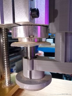

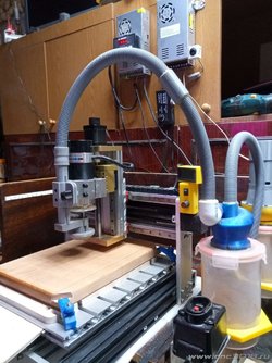

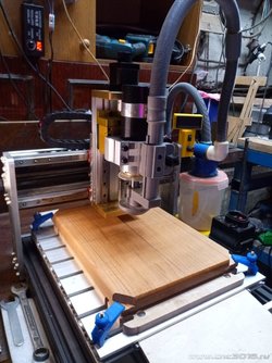

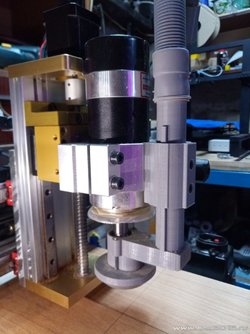

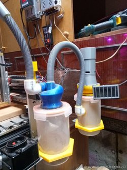

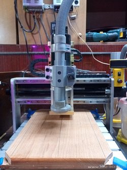

Приветствую Всех единомышленников! Допилил свой станочек и систему пылеудаления, сам пылесос из бесщеточного двигателя от снс 3018 про 300 ватт 12000 об с турбиной, отдельно вынес циклон с мусоросборником, пришлось разработать пылесъемную насадку с каналом забора воздуха непосредственно из зоны реза. Шайба насадки скользит по поверхности поднимаясь и опускаясь. Думаю что все будет ясно из фотографий, печатал на 3д принтере.
С пылесборником понятно, а турбинка, циклон?
Циклон нашел на просторах интернета, турбина с корпусом взята с этого сайта, автор AlexHoover, основание под двигатель и обдув смоделировал сам, будут вопросы обращайтесь.

Судя по фото не вся пыль засасывается насадкой, имхо слишком много ее оседает на поверхностях станка.
Идея с подвижной всасывающей насадкой заманчива, но даже если такую насадку применять только для вырезания плоских элементов, велик риск, что она может словить клина и последствия могут быть печальными. При фрезеровании 3D элементов этот риск еще выше. В любом случае (имхо) на нижнюю кромку скользящей шайбы надо бы прикрепить что-то мягкое, гибкое типа круговой щетки.

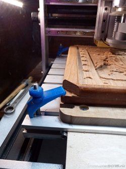

Из личного опыта, таких размеров всасывающая насадка-шайба заставит увеличивать размеры заготовки из-за ее крепежа к столу и таким образом приведет к уменьшению рабочего поля. Либо надо применять крепеж вертикально не выступающий над поверхностью заготовки.
И еще, фильтр на выходе из турбины не справится с частицами пыли менее 10 мкм, они самые опасные для легких человека.

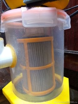

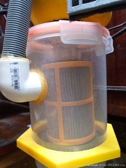

Видео постараюсь снять, насадку применяю как для черновой обработки так и для выборки рельефа, пудру отлавливает фильтр из второго мусоросборника, крепеж заготовки виден на фотографиях, он ниже уровня, забыл написать шайба с корпусом соединяется двумя направляющими сделал из гвоздей диаметр 2мм.
    63.9 KB · Просмотры: 146
    74.8 KB · Просмотры: 137
Просмотрел stl'ки, что то куцеватым показался циклон, а вот обвязка турбины очень симпатична.
Выбрал из за размеров но несмотря на свою внешнюю куцесть со своей задачей справляется на ура, единственно что сделал опустил заборный шланг до середины циклона, при черновой обработке и размерах 180х300х10, литра 2 опилок в мусоросборнике и чистый станок.

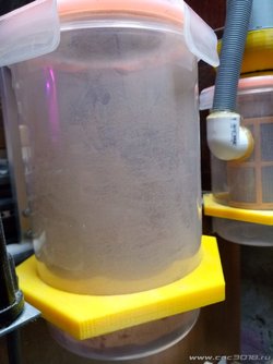

Чистый станок это и задача аспирации, а чистый фильтр тонкой очистки, задача циклона.
Час работы по выборке рельефа, на фото, после суток работы выбрасываю мусор и чищу фильтр.
Я не про пудру, а про частицы менее 10 мкм, автомобильные фильтры их не задерживают. С этим могут справляться HEPA фильтры, но класса 11 и выше. Это дорогое удовольствие, так как чистить их бесполезно, нужно менять.
