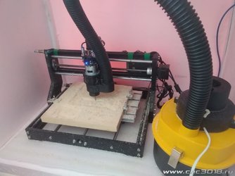

Как Вы думаете, не разлетится при долгой работе. Я купил турбинку на Али 30Вт (сейчас чего-то не продается), но маловато что-то. Приделал к пылесосу автомобильному как у уважаемого Aslan. Может добавить на шпиндель такое ухищрение?
Интересно скомбинировать такую приспособу и внешний пылесос. Должно пойти на пользу.
У внешнего, однозначно, производительность намного выше, и первичный, на шпинделе, скорей будет ему обузой,тем более на пониженых оборотах. Положение еще усложняется неудобством смены инструмента, каждый раз надо демонтировать, хотя бы частично.
Вообще в роликах на Ютубе, представлены подобные схемы двойного подлува. НО, первичная крыльчатка дует НА заготовку, поднимая опилки и очищая рабочую зону фрезы, а вот вторичная(тот самый пылесос) все это вытягивает.
Приветствую Всех единомышленников, как и обещал выкладываю видео на чистовую обработку, вариант со щеткой не прошел очень много мусора, вместо шайбы использую опорную пластину, вариант с шайбой идет для черновой обработки. Обновленные СТЛ прикрепляю. Видео Чистовая 9 часов работы .mp4
Странно, сколько видел насадок с щетками, у всех вроде более-менее чистенько.
Вариант с "лыжей" - имхо, спорное решение и возможно небезопасное. С учетом того, что "лыжа" практически не дает нижней кромке всасывающей насадки значительно передвигаться в вертикальной плоскости, логичнее было бы, зафиксировать насадку как модно ближе к обрабатываемой поверхности.
Канал всасывающей насадки на 5мм. короче, даже когда она упирается в опорную пластину остается зазор 5 мм, этот вариант опробовал уже на 3 работах, вполне устраивает.
Закончил эксперимент по двойному пыле-всасыванию. Работает на ура, что продемонстрировал в видео с результатом после 4 часов работы. В автомобильном пылесосе уже движок не родной, а на 30Вт безщеточный. Турбина на цанговый патрон входит с натягом и я ее ни чем не проклеивал. Замена фрезы происходит за 5 минут (три самореза снизу открутил и вот он доступ). По шуму - не на много больше шума стало, но все равно слышно как шпиндель крутит турбину. Если нужно - выложу исходники в Автокаде (может кто, что поправит для себя) или STL готовые. Вся эта приблуда на 775 движок.
Забыл добавить, детали склеивал клеем герметиком для телефонов В-7000.

Не тот вариант, отсос воздуха с стружкой должен происходить из рабочей зоны фрезы, а не удалять пылевую взвесь, а стружку оставлять на заготовке.
