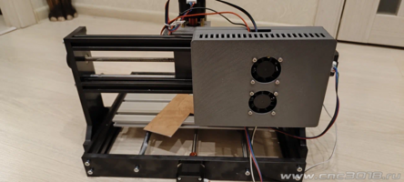

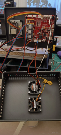

Я подключился к разъему оффлайн-контроллера (там пины сверху вниз RST, 5V, RX, TX, GND). Питание для контроллера с него же взял. Правда у меня есть только ESP32, под нее скетч предложенный Управление станком по WIFI Wemod D1mini ESP8266 | ФОРУМ О СТАНКАХ CNC 3018 не будет работать. Для ESP32 сделал плату для красоты (логические уровни согласуются простым делителем напряжения), и общий корпус с вентиляторами. Если кому то нужно, выложу скетч ардуино, разводку платы и корпус.
