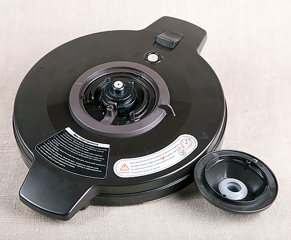

Например, просто воздействие высокой температуры, пара и давления способно значительно улучшить прочностные характеристики материала. А можно просто прокипятить дерево в течение 7 часов в растворе каустической соды. В результате получается достаточно прочный материал.
Есть вопрос: где находится деталь? Внутри или снаружи скороварки? Т.е. если есть контакт с приготавливаемой пищей, то нужно искать не токсичный, безопасный способ стабилизации.Благодарю.
Пользоваться поиском обучен.
Тут вопрос в выборе способа.
Как вариант можно пропитать цианокрилатом ( клей секунда и подобный). В плане термостойкости - был опыт ремонта сварочного держака. На 3 года хватило .
Коричневое кольцо. Снаружи и контакта нет.
Главное не нагревать выше 260градусовнадеюсь, фторопласт найти не намного сложней
Ну, собсно, при 260 то и древесина загореться может.Главное не нагревать выше 260градусов
