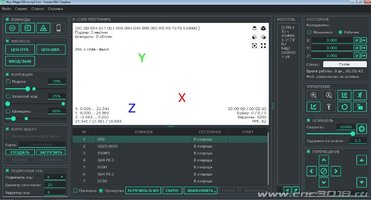

Единственно. что при загрузке G-кода не показывается деталь и фреза. Наверное это из-за несоответствия постпроцессора (у меня все G-коды под Woodpecker GRBL 0,9 написаны). А какой постпроцессор под эту плату - Inectra HBC-3U и программу InectraCNCVisualizer на базе GrblHAL1.1f - кто подскажет?
Скорее всего из-за видеодрайвера, верно подсказали. Покажите скриншот окна визуализации?
Попробуйте 32битную сборку? (X86 на сайте)
Блин, как всё оказывается просто, если голова на плечах товарища умная. Тогда и своя не нужна! ЗАРАБОТАЛО!!!! Просто 32 битную запустил и всё пошло и поехало.
