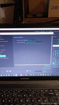

Вот как у меня реализовано.... :vin:
По умолчанию включается 1000, а диапазон сделал от 10 до 3000.... :unsure:
/изначально там стоят значения: 100, 500, 1000, 2000, 3000, 5000, 12000, согласитесь, не совсем удобно для наших станочков/
Стало гораздо лучше. Расхождение + - 600об, теперь макс 20 000 по умолчанию.
Вы верите, что всё будет прекрасно? Проверьте на оборотах 1/2 и 2/3. Вы увидите, что зависимость не линейная. По хорошему надо просить авторов визуализатора задавать несколько контрольных точек.

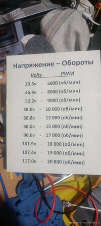

Я буду тестировать, на моем шим регуляторе оборотов есть очень точный вольт метр и также можно подключить переменник (раньше было так)
Я выставлял нужные значения оборотов на шпинделе с помощью тахометра - записывал то напряжение что соответствует этим оборотам...

.....По хорошему надо просить авторов визуализатора задавать несколько контрольных точек.....
Всё зависит от применяемого частотного преобразователя.... :whistle:
Плата управления выдаёт линейный сигнал от 0 до 10 вольт (или до 5 вольт, в зависимости от установленного джампера на плате Inectra)... :p
Подгонять линейность под каждого пользователя производитель не будет... :vin:
Во что мы верим?...мы не верим :D
Вот и задайте контрольные точки для своего оборудования и не пудрите мозг людям с другим оборудованием. На разном оборудовании, показания будут разными. Изучите параметры GRBL $30 и $31.

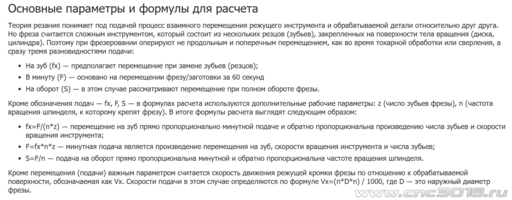

при изменение оборотов в программе меняется подача на зуб
Вы уверены? Подача на зуб не зависит от оборотов. Хоть 100, хоть 10000 оборотов, подача на зуб не должна изменяться. Заданная единожды, становится константой.
Я сейчас перепроверю.
Вот что нашёл в сети 👇
Подача на зуб может изменяться при изменении оборотов шпинделя на ЧПУ станке при фрезеровке древесины. Вот основные моменты, которые следует учитывать:
1. **Обороты шпинделя**: При увеличении оборотов фрезы увеличивается скорость резания, что может привести к необходимости уменьшения подачи, чтобы сохранить качество обработки и избежать перегрева инструмента. Если обороты уменьшаются, подачу можно увеличить, поскольку скорость резания снижается.
2. **Параметры обработки**: Оптимальные параметры резания зависят от типа древесины, типа фрезы и ее диаметра. Для разных материалов и инструментов параметры могут существенно различаться.
3. **Качество обработки**: Изменение оборотов и подачи влияет на качество поверхности. Более высокие обороты с адекватной подачей могут обеспечить лучшую отделку поверхности, в то время как слишком низкие обороты могут привести к повышенному износу инструмента и ухудшению качества обработки.
4. **Рекомендации производителя**: Всегда полезно следовать рекомендациям производителя фрезы и оборудования относительно оптимальных параметров резания.
В итоге, изменение оборотов шпинделя требует соответствующей коррекции подачи на зуб для достижения наилучших результатов фрезеровки древесины на ЧПУ станке.
По ходу это распространяется на промышленные станки, утверждать не буду....
