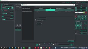

Здравствуйте. Подскажите пожалуйста где и что включить в визуализаторе что бы отобразилась настройка смещения лазера относительно шпинделя в точку 0. Пересмотрел всё, перечитал но к сожалению у меня в визуализаторе нет данной функции, визуализатор 4.2.49.
Фото ниже.
Добрый день! Начиная с релиза 4.1 смещение лазера настраивается в исполнителях. Заходите в меню Станок-Инструменты-Исполнительные узлы, выбираете лазер, и там настраивается смещение.
