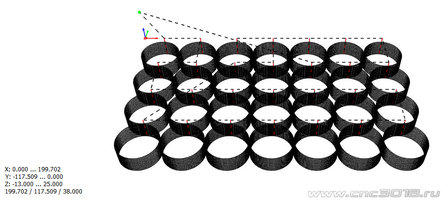

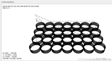

В чем заключалось "чудо"?Ну, вот и результат. Несколько раз переписывал УП и отлавливал каждый мм на заготовке. Результатом доволен.
В абсолютно одинаковых ситуациях УП строились по разному.В чем заключалось "чудо"?![]()
ЗадумалсоВ абсолютно одинаковых ситуациях УП строились по разному.
Если каждая фишка рисовалась индивидуально или копировалась без использования массива координат, вполне возможно.В абсолютно одинаковых ситуациях УП строились по разному
Я пользовался массивом, так и проще, и быстрее.Если каждая фишка рисовалась индивидуально или копировалась без использования массива координат, вполне возможно.
