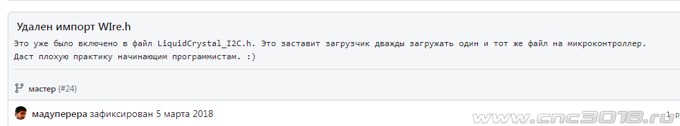

В первом случае понадобился файл библиотеки Wire.h, а во втором случае библиотеки объединены

В каком месте это показано, упоминаются обе, Wire.h служит не только для LicquidCristall_I2C. h, но и для ряда других библиотек, использующих последовательный протокол.
html-теги в файлах на гитхабе. Правда в зипархиве в файле библиотеки этих тегов нет. Я уже с 10-к библиотек, liquidcristal и wire и в разных сочетаниях.
Не нужно копировать код со страницы, нужно скачать архив: зелёная кнопка "Code", там в меню "download ZIP"
