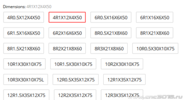

- какие фрезы использовать для алюминия и стали? Шпиндель c ER20.
