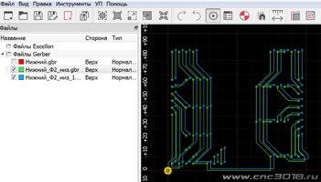

Хочу, чтобы начало координат было по стрелке.
Система координат в GGEasy наследуется свойствами импортируемых файлов. И все свои настройки она делает из полученной из них системы координат.
В доказательство и для примера, как это легко сделать.
У вас есть вот такой gerber:
Импортируйте его в Sprint-Layout:
В котором ноль линеек можете установить куда хотите.
После этого сохраните изменения и сделайте экспорт нового gerber:
  • Нижний.zip
    5.2 KB · Просмотры: 1
Начало координат должно быть в нулевой точке, а у вас сетка смещена.
G-коду на выходе GGEasy до лампочки изначальная (импортированная) система координат входных файлов.
УП итоговая программа будет стартовать (новый ноль) и финишировать в точке Дом от GGEasy в её точках, то есть в тех точках, которые установит, где ему надо пользователь в предварительных настройках или по ходу дела, предварительно выделив нужное (чаще это Всё) и нажав кнопку Авторазмещение всех опорных точек, и работая уже с ними.

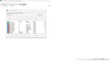

Распишите, как составить логи.
Привет, Павел.
Запускаем Process Monitor (могут потребоваться права администратора).
Ищем в меню иконку с воронкой или (Ctrl + L). Кликаем. Получаем менюшку настройки Фильтра:
Сразу в первой колонке выбираем Process Name, во второй оставляем is, в третьей нужно выбрать имя в нашем случае GGEasy.exe.
У меня сначала его не было, тогда вышел из этого Меню в основное, там в поиске напечатал нужное, нажал Поиск, и при повторном входе в меню Фильтра GGEasy.exe уже там присутствовало. У меня GGEasy.exe на скрине уже в списке присутствует, так как это второй запуск Монитора.

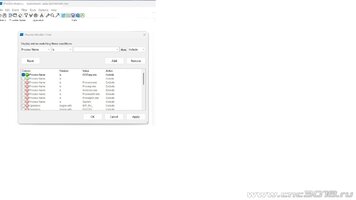

Нажимаем добавить (Add), в списке ниже появляется нужная нам строка. Напротив (левее) остальных процессов (ниже нашего) я на всякий случай галки убрал.
Нажимаем Apply, Ok и переходим к основному Меню Монитора:

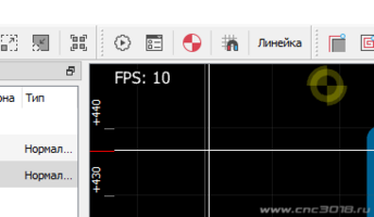

Правой кнопкой на маркер "Ноль УП", убрать галку "Фиксация", передвинуть мышкой в нужное место.
Ghost Inets хочет ноль линеек (слева, снизу) передвинуть на его усмотрение...
    34.5 KB · Просмотры: 7
    34 KB · Просмотры: 12

@Ghost Inets хочет ноль линеек (слева, снизу) передвинуть на его усмотрение...
А ноль линеек точно нельзя сдвинуть?
Как установить маркеры "Булавка"? Я их на экране не вижу.
