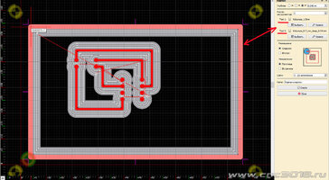

Обнаружился баг: если по периметру дорожка, при использовании более 2 инструментов снаружи не фрезерует.
    129 KB · Просмотры: 11
  • Border test 2 tools.rar
    1.1 KB · Просмотры: 2
В смысле - баг? Если нет слоя контура платы, то контуром будут крайние значения слоя разводки (край платы показан фиолетовыми уголками). Зачем снимать медь за контуром?
