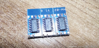

Микросхемы какие? Фото можно?
Вот таки модули брал. Маркировка на самой микрухе в первой строке MAX3232 во второй строке ESE+DN20
    64.6 KB · Просмотры: 70
все равно не хочет коннектиться, а сама микруха дико греется
Проверить бы для начала: пайку (всё ли надёжно пропаяно и наличие отсутствия замыканий) и правильность подключения (схему см. выше).

У меня установлены вот такие.
Бывают ещё точно такие же с виду, но с одной стороны не совпадают выводы RX, TX и питания.

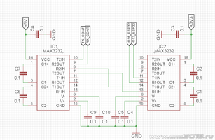

Вот так подключил (накидал схемку) со стороны 5V просто второй канал подключил, на этих мелких платах 1-й не распаян. Она уже блин (со стороны 5V) уже и греться перестала :D Что то такое впечатление что как обычно хрень продали.
На схемке всё верно. Я бы проверил ещё на модуле - бывает, что шелкография гласит не о том, что там на самом деле. В смысле, прозвонить на соответствие выводов м/с надписям.
