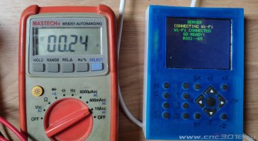

ОлегК!!!У меня с подачей питания на блок управления стартует всё одновременно, проблем не было ни разу.
Коммандер, само-собой, питается от отдельного DC-DC конвертера.
Спасибо, есть и такая шпаргалка тожеВаши сообщения автоматически объединены:
Пока всякой другой хренью занят, не до проекта, но думаю, как лучше сделать назначения параметров вафли для сети и точки доступа. Прописывать жёстко в коде наверное не очень удобно и без перекомпиляции, при надобности, не сменить.
Вариантов два:
1. Текстовик на карте памяти, который можно отредактировать, например на компе и отдельным пунктом в меню загрузить в АК.
2. Отдельный пункт в меню, при старте запускается точка доступа и со смартфона, через веб-морду меняем назначения.
Вариант 1 проще в реализации, вариант 2, вроде как, поинтереснее.
Какие мысли?
Ну и (какой-то темой тут навеяло) - добавить возможность плавного старта шпинделя, например, с инкрементом по 10% от заданного значения. Сейчас есть только задержка выполнения УП на раскрутку шпинделя, но кому-то лучше "мягкий" запуск, чем задержка.
Надо оно?
