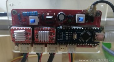

Ок. По ремнях: была натяжка лёгкая, средняя и оч тугая, результат тот же, но чем туже, тем больше двоение линий. Сначала горизонтальная гравировка ( по У) была не плохой на скорости 1500мм/м, но теперь пошли сдвиги изображения вниз, прошагивания и тоже началось двоение. Кстати, гравировка посередине оси Х менее двоит чем по краям. То есть, когда каретка с лазером у края станка, двоение сильнее. Ето всё при гравировке по линиях, в битном методе - каша. В векторном- линии без зигзагов, но изображение пливёт вниз. На толстых линиях зигзагов не видно, только прошагование или смещение вниз. Менял прошивку: 1.1f, 1.1h и кастомные, менял драйвер ардуино, результат 0. ШД стоят 0.4А, 0.25нм. На Х - 1 драйвер 0.35в, на двоих шд У - 1 драйвер 0.65в. БП 12в 3а.Скриншоты показывайте. Я же написал, что нужны ПОЛНЫЕ ответы. Что пробовЫли? Какие настройки? Какая натяжка ремней? Какие токи драйверов? Какая плата управления? Какие драйверы? Чем подробней расскажете, тем меньше пыток будет применено к вам. А по слову в час, у нас в гадальне по звёздам причины выясняют.

Фамилии у драйверов есть? Или считаете, что это неважная информация?На Х - 1 драйвер 0.35в, на двоих шд У - 1 драйвер 0.65в
