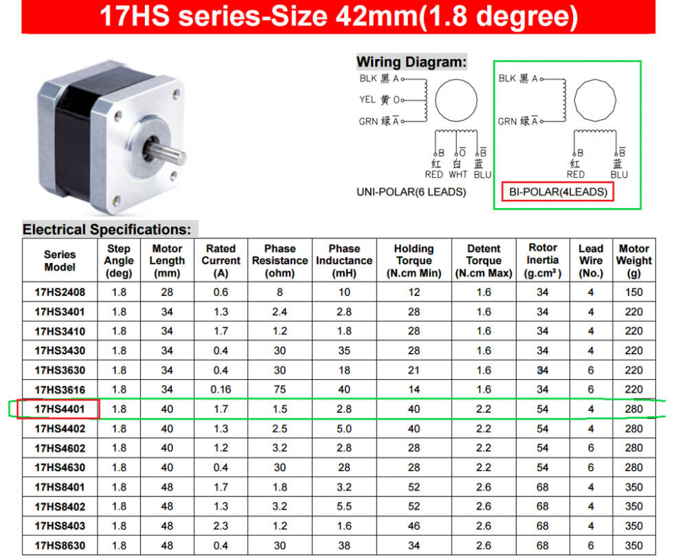

Я если честно для наших станочков > 10мГн и не встречал. Обычно ~3 +-
Да вот хотя-бы табличка:
Я уже не говорю про старые ШД от дисководов, там больше 100 мГн. Вот они микрошаг не могут совсем.
Всё что выше 10, сплошная экзотика.
