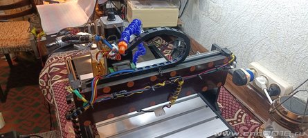

Доброго времени друзья.
Модернизация CNC 3018
Подробнее в видеоотчёте
Буду признателен за советы, напутствия, конструктивную критику.

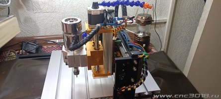

Э нет. Это не финал. Ну по крайней мере у меня. Ось Z (такая же как у автора фото) с шаговым Nema 17 48мм и шпинделем в 500W начала заедать. Думал, что подшипники виноваты. Заменил на скольжение, но увы. Проблема осталась. Через какое то время безупречной работы происходит "затык"

Какая антилюфтовая гайка? Если пластиковая - попробуйте перевернуть подстроечным винтом вниз.

Здравствуйте, а покажите как реализовали ось z? Вы на рельсы перевели?

Хоть и не ко мне вопрос был, но у меня новая покупная ось Z сразу на рельсах и ШВП была (остальные оси также потом переводил на рельсы и ШВП)
Сама Z вот такая

Такая в избранном лежит у меня, дороговато немного. С доставкой в Узбекистан выходит ~200$
Такую присматриваю... Или сделаю самScreenshot_2024-04-19-00-15-07-880_ru.aliexpress.buyer-edit.jpg

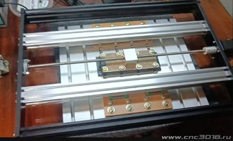

Одно не нравится мне, а может я не понимаю и так лучше... Что ось Х неподвижна в сторону Y, - Y, а двигается стол
Ну она какая-то несного "стрёмная", что ли - всего одна рельса... смысла от такой особого не вижу (именн она ЧПУ). А просто как линейный привод чего-то - может и прокатывает.
Когда портал неподвижный выше жёсткость (разумеется, если вообще конструктор принимал там участие в разработке :) ) А с подвижным порталом можно сделать (при тех же внешних габаритах станка) больше полезную площадь обработки.
В точной мех.обработке часто вообще шпиндельный узел неподвижен, а стол двигается и по X/Y и по Z
Гайка из латуни. Думаю её ослабить. Может клин возникает из=за того, что плотно её прижал?
К сожалению нет. Вот теперь упорно думаю над этим. И да, X нужно однозначно переводить. Слишком тяжёлая Z.

Может у вас проблема в драйверах? Поэтому заедает? Рукой свободно проварачивается вал?
Может. Сегодня ослабил гайку, но проблема осталась. Вал проворачивается свободно. При включённом станке есть сопротивление. Сейчас начал с контактов (прижал и уплотнил). Запустил Тест (жду). Если не поможет, то следующим шагом будет смена материнки (есть в резерве). Если не поможет, тогда шаговый заменю. Ну в общем не было печали, купила баба порося. :)
