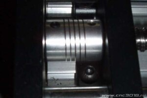

ВОПРОС Модернизация оси Z. Покритикуйте мои наброски
Вот муфту я бы заменил.... :vin:
/пружина и в Африке пружина/
Да, на кулачковую, с упругим вкладышем.
...Вообще обалдеть такая конструкция муфты. Я помню, в 2000х она на меня произвела неизгладимое впечатление. Если склероз не изменяет - авторство принадлежит конторе Халдекс. Тогда в Коломне ребята наладили производство полиуритановых звездочек. Брали у них эти звездочки за копейки, Ф55 по моему, по дешману и сами для них делали полумуфты. Сколько гемора это сняло, представить может только тот, кто разрабатывал, выпускал документацию и главное контролировал изготовление упруго пальцевых муфт. А тут токарка, потом 5(?) выборок по торцу концевой фрезой на делительной головке и всё, полумуфта готова! Передаваемый момент, соосность всё лучше УПМ, про сложность изготовления и стоимость уже сказал. Человеку, который её придумал, памятник бы поставить :)
