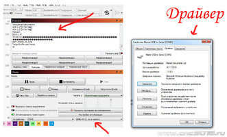

Всем доброго времени суток! Решил проблему. С утра со свежей головой, установил на ноутбук программу обновления драйверов Driver Booster Free 13.1.0.171 Сразу из списка драйверов выбрал Lunyee 4axis который у меня был в Universal Serial Bus нажал обновить драйвер, и о чудо, драйвер появился в разделе Порты COM и LPT под названием Martel USB to Serial (COM5) фото прилагаю.
Заработали сразу все программы, и ЛазерГРБЛ и Лайт Берн и Кендел
Так что дело всего лишь в подборе нужного драйвера именно для платы Lunyee 32bit 4axis
И неустановленные драйвера на другие устройства тут не при чем.
