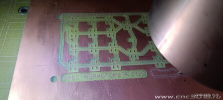

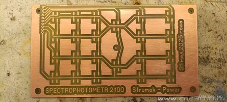

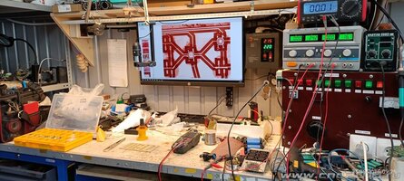

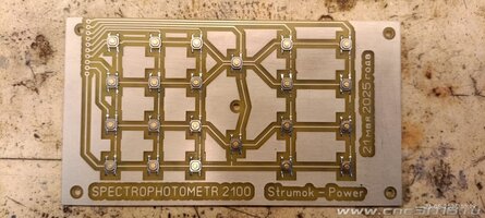

Платы, платы, платы....
/набиваю шишки, а что ещё делать/

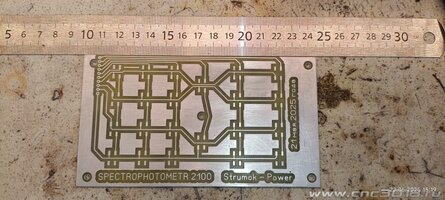

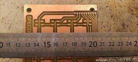

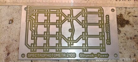

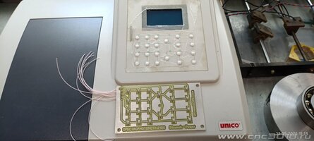

Ну и после всех процедур покрыл жидким оловом. (15-20 минут)...

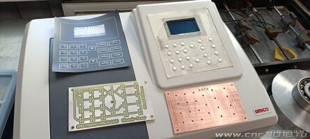

/завтра займусь пайкой и внедрением платы в прибор/

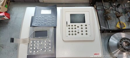

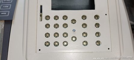

На родной клавиатуре (плёночная) отказал правый ряд кнопок, не звонятся, вот и колхожу как умею...
Прибор из лаборатории на работе, измеритель цветности продукта, если что, марка на плате указана....
