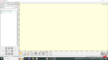

Здравствуйте уважаемые форумчане!
Такая проблема у меня случилась.
Я новичок в лазерной гравировке, по этому объясню как смогу. У меня дешевенький wainlux jl3 пользовался сначала мобильным приложением, потом захотелось что то нового, установил laser grbl, сначала все работало хорошо, потом начала появляться ошибка самонаведения. Как то она первые пару дней сама пропадала, а сейчас вообще станок перестал работать. При включении после нажатия на кнопку "домой" он пишет эту ошибку. Уже пробовал менять конфигурацию и переустанавливал laser grbl и все без толку. Может быть подскажите что делать?

Михаил4345,
Он же пишет что нужна разблокировка сначала.
а как разблокировать? я разблокирую кнопкой и все равно ноль...
вот так висит и всё
    50 KB · Просмотры: 17
вот так висит и всё
получаеться так, я не вникал если честно. я писал выше что новичек в этом деле
А в параметре $27, не кислое такое значение стоит.
