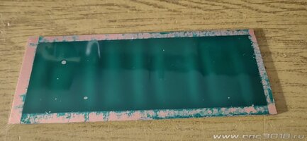

Попробовал нанести маску.
Сперва этим способом. Выдавило ламинатором всё с платы, нафиг.
Затем "народным" способом - накапать жижу, сверху плёнку из цветмага, потом давить через стекло.
Оно, непосредственно после придавливания, ещё более-менее выглядит, но стоит убрать нагрузку, видно через плёнку, что она
собирается волнами. Естественно и результат ниже всякой критики - эти волны даже пальцем ощущаются...
Маска - "зелёновый" Механик из баночки, перемешивал, цвет вполне равномерный, не особо густая.
Какого пёса ей надобно, спрашивается?

Ну я светил через стекло, само-собой.
Давишь в центр, маска растекается, а только ослабляешь нажим, не убирая стекла - собирается волнами.

Дык, а я её и юзал. В цветочном девкам сказал - мне цветок и метр плёнки отдельно.

После засветки твердеет, тут проблем нет.
