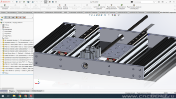

Когда переделывал свой станок на рельсы, вытачивал крепежные пластины кареток и гайки ходовой на этом же станке. Модель и соответственно УП делал в солидоле по чертежу топикстартера. Пользуйтесь на здоровье. Модель оси Y
