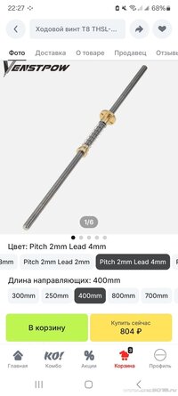

Точнее сказать с ходом 4мм/об. Меньший ход нежелателен, ввиду повышенной скорости вращения мотора для той же линейной скорости, при этом меньшим крутящем моменте, а у большего, чем 4мм ход, имеет "эффект сползания". Оптимален 4мм/об.
А ШД вполне может быть и дефектным, не впервой, хотя можно и перебрать, дефект обнаружить и отъюстировать при сборке, там, в принципе, ничего сложного нет.
А штатная комплектация идёт именно с этими ходовыми винтами? Присмотрел под замену такой винт

Конечно, все без суеты. Первые очевидные замены пока винт ходовой + все муфты
