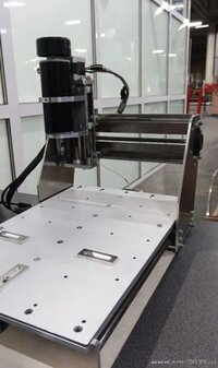

ПОМОГИТЕ Первые болячки станка cnc3020 pro

Не торопитесь. Для начала, сделайте хорошее, крупное фото платы со скинутой крышкой.
Ещё попробуйте всё от платы отключить и подсоединить её к компу через ЮСБ кабель. Внешний БП не требуется. Если драйвер установлен, то в диспетчере устройств появится COM-порт. Потом запустите Кэндл, в настройках выберите этот COM-порт и скорость обмена 115200 - так можно проверить, работает ли конвертер USB-UART и микроконтроллер.

Рапортую, плату к пк подключил. В кэндл её видно, при коннекте с прогой синий диод заморгал, видимо идёт передача данных.
Следовательно действительно проблема с подачей напруги от блока питания.
Теперь надо прозвонить эту кнопку? И под замену? 48V/10.4A такие параметры если, что искать под замену?
Прозвонить выключатель питания на плате, замерить выход БП и проверить SMD-предохранитель (вроде он, см. стрелку)
Я выше просил фото платы без кожуха, не видно, может ещё чего есть...

Точно он!!! (y)
