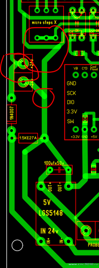

Лично я бы еще сделал поменьше всяких изломов...акромя увеличения УП больше ничего.Вот в качестве примеров и таких мест не одно. Я всегда стараюсь дорожки разводить по кратчайшему пути.
Да и фиг с ними, изломами, пусть станок работает по всем осям, так сказать разминается:D
Во! Уже получше, но есть ещё над чем поработать. Грубые ошибки можно поправить-покритиковать, но последнее время, что то оптимизация у меня часто оборачивается в бесконечную переделку, боюсь продуктивность окажется низкой.
Обычно раньше заливал всё пространство земляным полигоном, но теперь если на плате, в течени направления, идет ветвление, стараюсь вести ветки раздельно до общей точки раветвления, т.е. делю полигон на ветки. Меньше зависимостей нагрузок. Кстати на вашей плате на одной линии, как по земле, так и по 24В, сидят два ИВП (12В и 5В), по хорошему отдельными нитками запитать надежнее. И, обязательно, у каждого из них посадить кондер-помехоглот.
В том-то и дело, что иногда хочется удалить всю плату и чертить заново, и так до бесконечности... нет предела совершенству... Кондеры повешу, линии попробую развести, если места хватит. На счет грубых грубых ошибок соглашусь, обязательны к критике!
Самый короткий путь между двумя точками, прямая. При наличии ветвления длина дорожки увеличивается. Диагональное ответвление уменьшает путь ветвления (теорема Пифагора, катеты-гипотенуза).
Лобачевский вошел в чат... :). Но то что я показал, там гипотенуза заменяется на катет...а катет по тому же Пифагору, меньше гипотенузы...
Я бы сделал так, минимальные изменения оригинала.

Может вместо smd резисторов на 100кОм (104) поставить керамические smd конденсаторы на 100нф для защиты от помех?
На моём чертеже как раз, смд с обозначением 104, это и есть конденсаторы 0,1 мкф.... :vin:
А это что за пиписюн?
Исправил, делал сжатие и не всё заметил...

Особенно на драйверах (левом и среднем). :)
Может питание драйверов проволочкой сделать:
Ага! И что выход оптронов странно подключен тоже, и, таки "все смешалось в доме Облонских", и логическая и силовая земля, и входы и выходы по земле и последовательное питание...
Особенно на драйверах (левом и среднем). :)....
Подправил... :whistle:
....Может питание драйверов проволочкой сделать....
Это же не наш метод.... :cautious:

/исправил в архиве/
Это не я начал, я только немножко сжал и откорректировал.... :vin:
