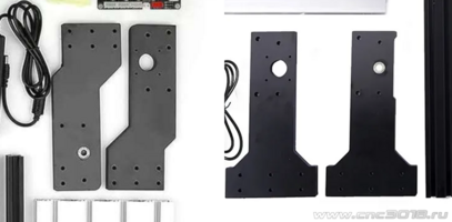

Вот я короче заказал, потом отзывы почитал и передумал но заказ уже не отменить. 😆 Как я понял это новая прошка, у старой стойки боковые были загнутые и крепились к основанию ближе к оси шпинделя. А у этого условно Т-образные, но низ стойки пошире.
Шпиндели пишут такие себе, много косых. Плата непонятно какая. Ну
С проблемами шпинделей пока не встречался, а вот рамы "кривые" попадались.
Нормальный станок, есть офФлайн контроллер. Я предпочитаю VEVOR, но это как повезет. Контроллер простой на A4898/
Посмотрите какой придет, может быть разновидность с не сменными драйверами.
775 шпиндель, такой себе движочек, работать будет, но ничего ,сверх того, что работает , ждать от него не стоит. Любитель давать помехи. Драйвер простой но надёжный , если не перегружать (А4988) . Ещё платой Benbox могут укомплектовать, тогда возможны проблемы. В принципе, для ознакомления, изучения, не сложных поделок сойдёт, но не требуйте от него ни высоких скоростей обработки, ни высокой точности , даст погрешность 0,1мм - считайте, что это уже хорошо для него, нужно точнее - модернизируйте, дело это затратное ибо переделать почти все нужно будет. Первым в списке модернизации - замена шпинделя ( хотя бы на bldc 200w c драйвером, ну а о дальнейших модернизациях читайте на страницах форума, их много , разные варианты , от не дорогих - способных хоть как то повысить жесткость какого то отдельного элемента , до очень дорогих с точностью выше 0,01мм с возможностью обработки металлов - где от станка остается только набор запчастей .
