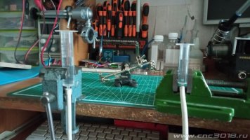

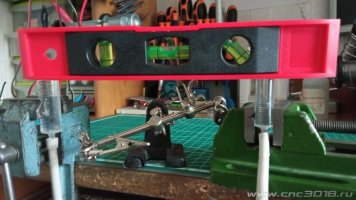

Понадобилось мне тут получить точный горизонт. И возникла проблема как проверить имеющийся у меня уровень ( я знаю, что он почти детский, не пинайте, другого нет, как и уверенности, что купленный за хорошую сумму денег не будет врать). Чем поверить? нечем, нет у меня поверенного горизонта. Подумал, лучший горизонт, лучше не бывает это поверхность воды. Быстро из двух шприцев, разных, но это роли не играет сделал гидростатический уровень и по краю воды максимально точно поставил уровень...уровень показал ноль. Впервые таким способом поверил уровень...может кто уже знает, я это сделал впервые. На фото шприцы и прислонютый к ним уровень.
Простейший ватерпас получился. Вот она русская сметливость!

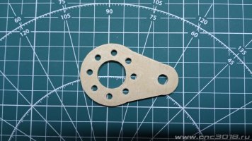

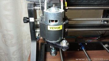

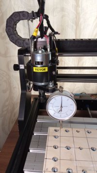

Так как для резки печатных плат плоскостность жертвенника имеет огромное значение (про карту высот не говорите, знаем, проходили) приходится часто ставить на станок цифровой индикатор. Чтобы каждый раз все не разбирать, из фанеры 8мм. был вырезан кронштейн ( фото) который через болты крепится к нижним отверстиям 775 движка. Дополнительные отверстия позволяют закреплять его в разных положениях. Теперь надо минуту что бы снять или поставить индикатор. Так же на фото можно видеть часть прототипа нового жертвенника, он регулируемый по плоскости, для этого и нужен индикатор. Но прототип сделан из фанеры, у которой по природе отсутствует понятие плоскость.
Отличное решение! Только вот фанера, если только для опробирования, на мой взгляд дюралька просится. Надо и себе такое приспособить для ИРБ, прямо под фрезу.
Согласен, но это выше моих возможностей. А тут нарисовал в Аспире...и через 10 минут готово. Ну а нагрузка от индикатора сами понимаете никакая и фанера легко держит...но согласен, не эстетично. Но я ее покрасил в черный цвет...для прочности :)
Не доверяю я фанере, плавает от влажности, а металл, таки, есть металл. Кстати, вырезать не вижу проблем.
Нету у меня такого дюраля....Да и гуляние фанеры от погодных факторов не так критично...размер меряется относительный, и вряд ли за время проведения этого замера, фанера изменится при прохождении от точки к точке. И если честно, счас идет обкатка решений, опробование, потом когда будет понятно, что решения верны, конечно все будет сделано по иному...надежно, верно, точно
