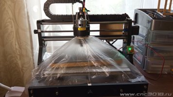

Продолжим лайфачить.:) ранее я писал и показал кронштейн на движок для крепления часового индикатора. Но что он будет простаивать когда индикатор не нужен. И родилась идея...приделать к нему защитную юбочку ( из разрезанного полиэтиленового пакета). И вот что получилось. Защита от прыскающих во все стороны опилок. И работает, опробовал. И если надо можно юбочку приподнять и посмотреть, что там со шпинделем;). Для особо переживающих, дырочки для вентиляции шпинделя сохранены.
Можете ржать до упада.

Ничего смешного, в рамках квартирной эксплуатации это весьма актуально. Тут, как говорится, любые способы хороши.
Как то моветон, смотрится. Ну, большинство пылесосы поставило, разной конструкции. Тема даже есть, и не одна.
Поправлю: большинство ПЫЛЕСОСНИКОВ. Остальные другими методами обходятся.
Да не вопрос. Поделитесь. Мне весьма любопытно узнать о других способах и методах удаления стружки и пыли, из зоны реза да еще в домашних условиях. Только короб не предлагать, много места и очень неудобно.(в моих условиях)
Насколько мне мой склероз не изменяет, речь выше шла лишь за разлёт в стороны, а не за удаление. А альтернативным способом именно удаления, например, может служить крыльчатка шпинделя - мой снизу дует прилично и во многих случаях сдувает срезанное фрезой из-под шпинделя в стороны. Пылесосом помогаю лишь периодически, мне не лень...
Совершенно верно. Это от разлета во все стороны. Недавно фрезеровал стой застывшей эпоксидки, летело, мама не горюй. Весь станок и все вокруг было засыпано мелкой, липучей стружкой. Ну нет у меня пылесоса, а фрезеровать надо. А имеющимся ручным пылесосом я потом легко собираю компактно собранные опилки...ну или как Олег, периодически во время работы.
