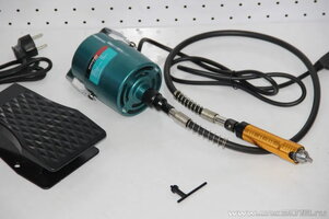

Вот к такому граверу я присматривался, их много всяких разных названий. В качестве шпинделя на станке втч.

я говорил про такой гравер и гибкий шланг:
Гибкий вал для гравера или дрели
.... Я на ВБ такое смотрю. Поделитесь мнением.
