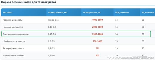

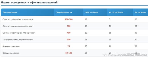

    Актуальные нормы освещенности рабочих мест в люксах по СанПиН 1.2.3685-21 и СП 52.13330.2016. Таблицы для офисов, производства, точных работ.

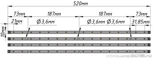

Заказал себе светодиодные линейки и драйвер из поста #74. Сколько не искал точных данных Ra (CRI) на светодиоды в этих линейках, не смог найти. ИИ утверждает, что для светодиодов SMD 2835 он находится в пределах 70...85. Зато нашёл даташит на светодиоды BXEN-30E-11L-3A-00-0-0, где указано CRI = 80, и есть интересный график спектра излучения светодиодов этих с разной цветовой температурой:
На котором видно, что для случая 6500К излучение на длинах волн кроме 445 nm сильно занижено, 4000K тоже синий не уменьшает, но у него шире спектр для более длинных волн - наверное поэтому один из ИИ так их рекомендовал, если предположить, что аналогичная картина и для других подобных светодиодов (у всех зато Ra 80)... По световому потоку 3000 Лм для моих линеек данные есть и как бы норма для объектов 0.15..0.3 мм соответствует часовой мастерской (см. выше в постах). Теперь осталось правильно разместить их
над столом на горизонтальной (откидной) ДСП 1300х300 мм. Наверное, в шахматном порядке. Подожду, когда придёт SK-8100, тогда и проверю.
