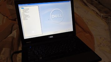

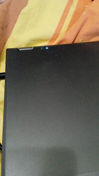

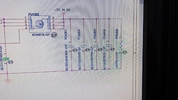

проблема, что БП с нотика малого работает исправно, так что на нотик вообще не грешу, а методом научного метода тыка, когда я свой БП подключаю с нотику малого, то там также не происходит ничего.Кстати на входе питания ноута может стоять мосфет..проблема может быть и в нем.

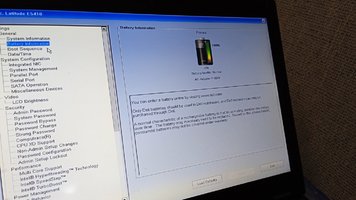

Что конкретно надо скачать? Могу скачать и выложить на доступном месте.(тот самый DELL к которому я тоже не могу скачать софт и дрова)

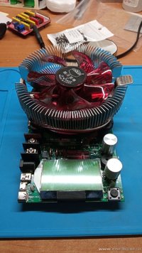

Видел схему лучше и мощнее.Вот моя красавица нагрузка...самая лучшая на мой взгляд

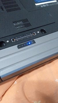

У делов с БП к ноутам есть тема с 3-им контактом, по которым на ноут передаётся сигнал типа я свой (иначе нехочу работатьВот конечно думаю разобрать его и посмотреть что там так гудит при подключении нагрузки.
Еще бы вам не видеть. Через речушку маханул саженьками...и в Китае
Эта не китайЕще бы вам не видеть. Через речушку маханул саженьками...и в Китае
эта приблуда от англосакса гораздо слабее. Он использует мосфет STP36nf06 60В 30А 70Вт. В приблуде указанной мной стоит мосфет IRFP264 250В 38А 280Вт. И также дисплей с кучей параметров и кучей входных разъемов на все случаи жизни. И радиатор охлаждения весьма могучий. Я ее использую для занятий с мощными блоками питания, в частности проверял БП 24В 5А шедший со станком. Оказалось полное гуано, при трех амперах просадка до 18В, потому был выброшен и на его место встал 24 20А...а вот он держит просто дико...при 15А просадка доли вольта. А для мелочевки типа зарядок для смартов и ноутов есть вот такая махонькая нагрузка.Эта не китай
