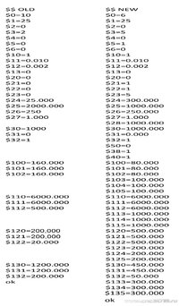

Сделал скрин параметров $$, на фото будет видно $$ OLD и $$ NEW. так что нужно что-то изменить в настройках скорее всего параметры, и скорее всего 120 и 121
старая плата makerbase dls 2.0 с драйверами 8825 (Vref 0.85)
новая плата makerbase dls32 2.1 с драйверами 2209 (Vref 0.96)

поставил новую плату, все подключил, изменил значение 120 и 121, поставил как на старой плате $120=200.00, это не помогло, все равно остался сдвиг
точнее говоря все данные поставил со старой платы, за исключением шагов и инверсии
и по фото видно что на новой есть много дополнительных значений $ и этих значений на старой плате нет, они могут влиять на это?
$50 $38 $40
$113 114 115
$123 124 125
$133 134 135
этих параметров нет в старой плате, да и тут в "
Значение параметров платы SS (top)
" их тоже нет, что они значат, может они влияют?
Чтобы исключить влияние скоростей и ускорений - это не значит, сделать настройки, как в старом случае. Новое железо, возможно, имеет свои предельные значения. Чтобы проверить стопудово, надо сделать меньше.
$1=255 пробовали?
Посмотрите описание $$. Вас интересуют среди них только те, которые могут заставить ШД во время рабочего хода сделать ошибки....

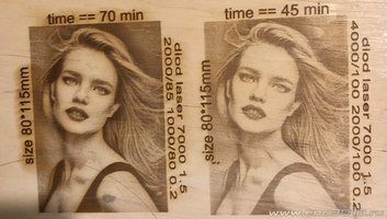

поставил $0=10 и $1=255 глобальные сдвиги ушли, но есть такая штука, не знаю как объяснить, через шаг получается, но все ровно
