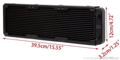

но тут придётся ставить радиатор (от отопителя думаю
Тут вопрос по гидравлическому сопротивлению такого радиатора и конкретной помпы.
Возможно, что в данном случае лучше будет себя вести автомобильный радиатор охлаждения масла, который представляетт из себя (как правило) просто изогнутую трубу с оребрением и малым сопротивлением движению жидкости.
К нему и склоняюсь...
Они есть разные.. я вот про такой имел ввиду
а есть ещё вот такие - они сильно "туже" через себя продавливаюся (правда это именно на масле испытывали...)
есть необходимость уйти от воды и перейти на тосол-антифриз

Ещё. Слив охлаждения в ведро с опусканием туда на дно помпы смотрится немножко стрёмно. Тоже хочу поставить радиатор, но от ЭВМ, вот такой:
https://aliexpress.ru/item/4000053118052.html?sku_id=12000030353707019 для закрытого цикла.
И в конце концов ещё как-нибудь померить их реальное тепловое сопротивление, чтобы не на пальцах "эт-от 300 Ватт" - непонятно о чём, но конкретно, где, в каком случае и какая будет температура. Когда руки дойдут, отпишусь здесь о результатах. Заодно, очень уж хочется сравнить их с простыми, алюминиевыми для процессоров, и с тепловыми трубками. Чую, там есть подвох, но сформулировать словами без эмпирики не решаюсь.
Ну насколько я знаю, многие так делают. Я вот тоже собрал, но в работе еще не испытывал
