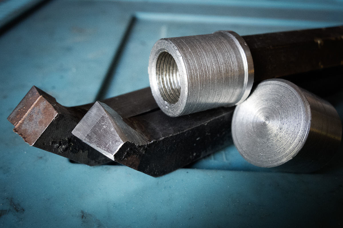

А сколько на самом непоюзаном месте винта?
Если честно, не замерял - не хочу разбивать гайку.
Но, если интересно, доберусь, замерю, отпишусь.
Всё равно разобьёт гайку со временем, а пока внутренний перфекционист умиротворён! :)
Когда начнется очередной приступ гаечного перфекционизма - попробуй сделать гайку из стали со свинцовыми добавками, типа AISI 12L14. Работать будет мягко и долго. Если Максим планшайбу для расточки не пришлет :D .
Интересно.
Если бронза, то под резцом сыпаться должна крошкой, а здесь спиралью, как обычная латунь.
Латунь спиралью, странно это. У меня много латунных прутков от разных производителей, все под резцом крошкой. Например, недавно брал эту на Али.
Сколько существует марок латуней? Сколько существует марок бронзы? Сплавы разные, свойства разные,...продолжать не буду, справочники посмотрите.
