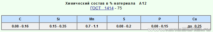

А12 по составу похожа на 12L14
Спасибо, самому на поиски пришлось бы потратить какое-то время, а оно как известно, ресурс не восстановимый!
Как бы не совсем, свинца меньше
Химический состав 12L14 (JIS G4051)
C(%)Si(%)Марганец (%)Фосфор (%)Сера (%)Свинец (%)Хром (%)
0≦0.15--0.85-1.150.04-0.090.26-0.350.1-0.35
Но попробовать можно, в запасах есть кусочек А12.
