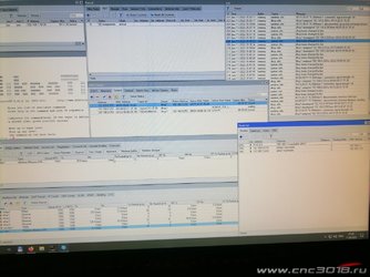

    136.5 KB · Просмотры: 24
Sergey1987, И у меня бывает так, что комп не соединяется со станком и в Candle нит никакой реакции. Тогда я на экране виртуального порта, на компе, ноуте, несколько раз нажимаю кнопку Refresh. снова открываю Candlr и как правило все начинает работать. Или удаляю все записи в компорте о адресе ESP и все прописываю по новой. Если роутер видит ESP. присваивает ему адрес...все должно работать...

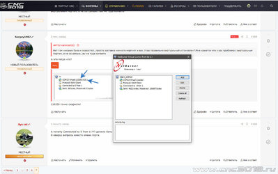

когда нажимаю в нетбурнер на кнопку рефреш, да там появляется скорость порта, и какие-то буквы
Нет там никаких букв и скоростей...просто заставка немного моргнет и все. У вас правильно виртуальный установлен?.Мне кажется что у вас проблема с виртуальным портом, а не со связью...вы не туда копаете
А это тогда что?
115200 точно скорость!
я тоже думаю что с портом!
Я сразу так и думал
А почему Connected to 0 from 1 ??? должно быть 1 from 1
И вверху вопросы вместо имени порта
