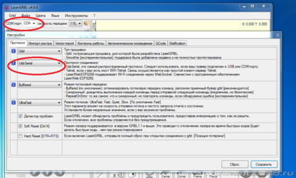

Не помню чью прошивку я использовал, но до тех пор пока прописывал IP в GRBL ничего не работало. Прописал вот так и поехало.
    44.7 KB · Просмотры: 19
