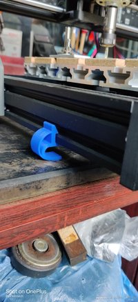

я использую такие ножки, напечатал на принтере...
Я вот тут свой вариант показывал.. уже лет пять на принтере пашут
Все таки отдельные опоры мне не очень нравятся. Учитывая, что их сделать идеально одинаковыми по высоте и жесткости не возможно, а разность размеров может привести к деформации конструкции станка, особенно в знакопеременных нагрузках от вибрации, что в итоге сильно скажется на его точности. Если бы я боролся с вибрацией, то я насмерть закрепил бы раму станка на какой-нибудь жесткой плите, а уж ее бы амортизировал и демпфировал. Амортизаторы без демпферов это резонанс и раскачка.
