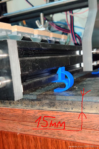

у меня на верстаке со станком лежит листовая резина 15мм толщины, но все равно шуму много ...
правда мне сравнить не с чем, станок у меня один, но 3D принтер работает намного тише ....
наверное надо что-то думать с осью Z и шпинделем, он шумит сильно ...
