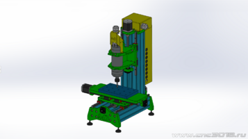

В общем-то намоделил вот такую штуковину.
Скриншот 06-06-2026 104501.jpgСкриншот 06-06-2026 104445.jpgСкриншот 06-06-2026 104427.jpgСкриншот 06-06-2026 104410.jpgСкриншот 06-06-2026 104353.jpg
Профиль 40х40 с объемной внутренней полостью (под дальнейшее заполнение демпфирующим материалом)
Темно-серым цветом обозначены детали, которые будут изготавливаться из листовой ст3 толщиной 6мм (на лазернике или плазменнике)
Красным - проставки и низконагруженные элементы крепежа, их планирую напечатать из PETG.
Рельсы - MGN12 с удлиненными каретками
ШВП - 1605.
Движки NEMA23.
Стол - бутербродом из ст3 и стандартного профиля 300х180х15.
Шпиндель 65 мм, 0,8кВт, с частотником и цангой ER11.
Ось Z планирую взять готовой. Кажется, что меньше геммора будет - только пару переходных пластин вырезать придется (указаны стрелками на фотографии).

Если у кого был опыт (как положительный, так и отрицательный) с подобными китайскими осями, прошу рассказать, пока это единственное место, которое смущает.
Рабочая область около 190х150. Да, не впечатляет. Но под описанные выше задачи должно хватить + надеюсь засчет меньших габаритов получить меньше проблем с жесткостью.
В общем и целом, очень хотелось бы услышать мнения обо всей этой затее, стоит ли оно того, может что-то надо поменять. Конструктивную и не очень критику только приветствую)

Что вообще скажете по изначальной задумке? Насколько она жизнеспособна? Что, возможно, следовало бы поменять?
Задумка неплоха.
Жизнеспособна для небольших нагрузок.
Для обработки металлов неплохо заменить боковые стенки колоннами (посмотрите фото продольно фрезерных станков). Каретку оси Зет немного переделать, добавить по одной каретке на сторону и усилить крепление шпинделя косынками.
Задумка неплоха.
Принято.
Спасибо!
Про ось Z на круглых направляющих - забудьте. Нужна на рельсах и 4 каретках
Стальные детали я бы закладывал не меньше 10мм толщиной. Модуль Юнга у стали практически не зависит от состава сплава, Ст3 ничем не будет отличатся в этом применении от ст45. Единственное что - сталь звенит (очень низкие внутренние потери) можно подумать о вязкоупругом демпфировании.
Ну, как бы, ось Z не очень длинная, жесткости, у меня, допустим, вообще на 8-х валах, хватает и металл пилить. Да и сделана не цельной балдой для двига, а сборная из люминия. Вот с длинными осями, это да, беда.
Вероятно плохо заметно, но ось Z тоже на рельсах.
А вот четыре каретки в варианте по ссылке - да, дают свой выигрыш.
Хотя сейчас все больше мыслей о том, что не стоит гоняться за дешевизной и простотой, и лучше сделать ось Z самому из того же профиля и стали, а не заказывать у китайцев готовую.
Для обработки стали 10мм сложнее найти подходящее место. С толщиной 6мм получится обрабатывать у знакомого (соответственно, быстрее и с возможными доработками).
Для демпфирования специально выбран наиболее пустотелый профиль. В дальнейшем будет наполнен охотничьей дробью.
На фотографии ось Z с круглыми направляющими
Я имел в виду демпфирование деталей из стального листа, прежде всего боковых стоек. При толщине 6, думаю , нужны рёбра жёсткости на них в направлении Х
Прошу прощения. Действительно, прикрепил не ту фотографию.
В каком плане "в направлении оси Х"?
Грубо говоря усилить тем же профилем, стоящим вертикально, чтобы получилось что-то близкое к колоннам? (Которые мне уже весьма по делу советовали выше

компоновка далеко не оптимальная, mgn12 стоит заменить на серию hg15, mgn не для фрезерных нагрузок, лучше под такое малое рабочее поле в качестве базы взять нечто подобное
