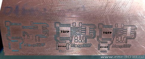

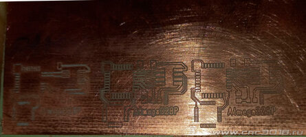

Насчет фрезеровки плат - я очень доволен. Сегодня попробовал вначале как в видео которое я скидывал в Aspire сделать с теми же параметрами что у автора на видео. Получилось не очень - все как-то рвано (на первом слева), потом подумал и попробовал во FlatCam подготовить программу для ЧПУ уменьшив скорость подачи, сначала 0.2 фрезой, а потом 0.1 - ну результат очень неплохой как по мне получился. На 0.2 скорее всего буду оставаться т.к. такие мелкие дорожки мне во-первых не нужны, а во-вторых на 0.1 огрехи остаются небольшие. Также как я понял 0.1 фрезы очень хрупкие и ломаются даже от построения карты. Как з/п будет - закажу подороже фрезы и с дорогими попробую.

И при фрезеровке фрезой 0.1 сложно паять слишком тонкий зазор между дорожками, соплю повесить легко. Я тоже перешел на 0.2

По мне, так вполне. Самокритичность - путь к самосовершенствию

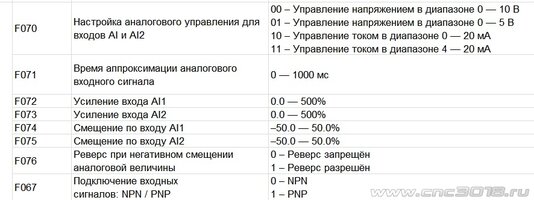

У своего частотника столкнулся с тем, что никак не удавалось запустить управление в диапазоне 0-10В - подаю для пробы 5В от внешнего питальника, шпиндель на всю катушку раскручивается. Методом тыка, оказалось, диапазон 0-24к оборотов лежит между 0 и 2.5В управляющего напряжения.
Хз, это особенность именно этой модели инвертора или косяк моего экземпляра.

Не знаю, актуально, или нет, у инвертеров H100 это настраивается.
Посмотри вот это (это я себе в эксель выписывал):
Обрати внимание, что смещение по входу от минус 50%.
В твоём случае, как я понимаю, F070 настроен на 01 (управление от 0 до 5 В) и до кучи указано смещение по входу минус 50%.
Попробуй поиграться с настройками, вдруг поможет. Также к сообщению прикрепил русский и английский мануалы на H100. Английский более новый, там уже изменена часть параметров и добавлены новые, т. е. надо смотреть оба.
