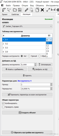

Вот выбор инструмента...и какие здесь заморочки? Прогу интересует только диаметр режущей части...остальное ей по барабану...это ваша проблема что это будет, пирамида или полуконус...или вааще что то экзотическое.
